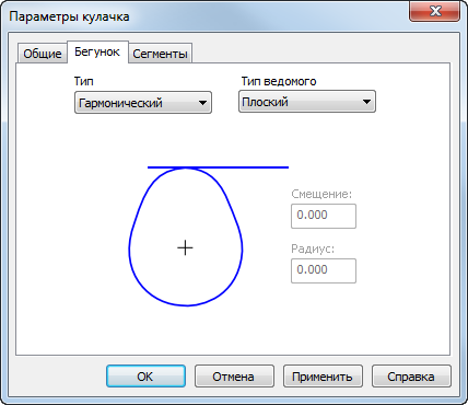

Вкладка Бегунок
Вкладка Бегунок содержит опции, которые описывают, как бегунок следует за кулачком.
  1. Выберите тип движения толкателя, и соответствующую диаграмму его ускорения.
    Гармонический (SH) (также известен как Моногармонический)
    Параболический (PB)
    Циклоидальный (CY)
    Измененная синусоида (MS)
    Измененная трапеция (MT)
    Полином 3-4 (4P) (также известен как Многочлен 4й степени)
    Полином 3-4-5 (5P) (также известен как Многочлен 5й степени)
    Полином 4-5-6-7 (7P) (также известен как Многочлен 7й степени)
  2. Выберите Тип ведомого, с которым используется кулачок. Это может быть Плоскость или Бегунок.
  3. Если выбран Бегунок, введите:
    • Смещение — Задает расстояние между центральной линией преобразования для толкателя и центра кулачка, которая контролирует угол зацепления на толкателе. Это не является смещением режущего инструмента.
    • Радиус — Задает радиус бегунка, который следует за формой кулачка. Если вы выберете толкатель типа бегунок, то необходимо ввести радиус. Нулевой радиус бегунка симулирует ножевой толкатель или строит наклонную кривую кулачка.
