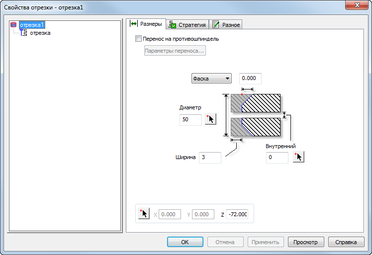

Вкладка Размеры (Отрезка)
Используйте вкладку Размеры, чтобы редактировать размеры элемента Отрезка.
Фаска/Радиус — При необходимости добавьте фаску или радиус на элемент Отрезка. Выберите в меню Фаску или Радиус и введите значение.
Диаметр — Введите (наружный) диаметр.
Внутренний диаметр — Введите внутренний диаметр.
Ширина — Введите ширину инструмента Отрезка.
Перенос на противошпиндель — Выберите эту опцию, если хотите перенести деталь на противошпиндель. Появится кнопка Параметры переноса.
Параметры переноса — Нажмите на эту кнопку, чтобы открыть диалог Параметры переноса, где можно ввести Расстояние захвата, Расстояние подачи и Расстояние вытягивания для переноса.
