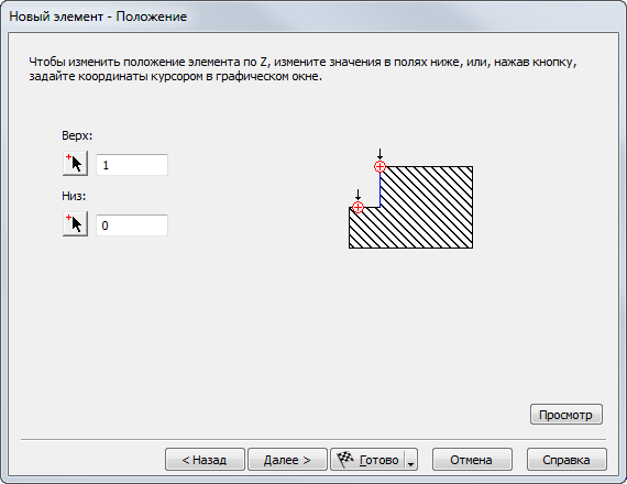

Используйте страницу Положение мастера Новый элемент, чтобы задать вертикальное положение распознаваемого элемента.
Введите значения Сверху и Снизу высоты по Z для элемента или нажмите кнопку Выберите положение по Z
, чтобы указать положения в графическом окне.
Нажмите Просмотр, чтобы показать элемент синим цветом в графическом окне.
