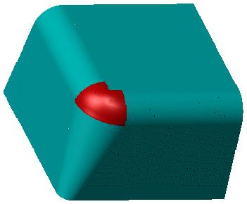

Переходы трех поверхностей
На рисунке показан пример перехода трех поверхностей. Этот переход используется для создания, так называемого, 'чемоданного скругления'. Это означает, что вы хотите создать пересечение трех скруглений, как на углу чемодана. При создании скруглений посредством 3D-моделирования кривые обычно можно определить автоматически.

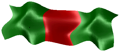

Переходы четырех поверхностей
На рисунке показан пример перехода четырех поверхностей. Это еще одно 'чемоданное скругление'. В данном случае, одна из поверхностей не является скруглением.
Кривая для этой поверхности должна быть задана. Переходы четырех поверхностей также могут использоваться для объединения четырех поверхностей, как на этом рисунке.
