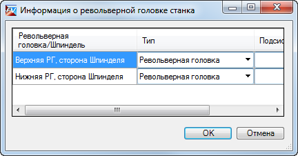

Диалог Информация о револьверной головке станка
Используйте диалог Информация о револьверной головке станка, чтобы задать опции револьверной головки. Этот диалог доступен только для деталей с несколькими револьверными головками.
Чтобы задать опции револьверной головки:
  1. Для каждого объекта в списке Револьверная головка/Шпиндель:
    1. В списке Тип выберите тип револьверной головки.
    2. В списке Подсистема выберите ID подсистемы станка, заданный в файле станка VERICUT.
  2. Нажмите OK, чтобы закрыть диалог и сохранить изменения.
