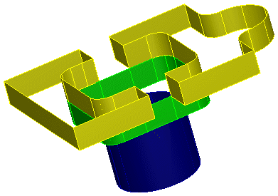

Следующий пример показывает элементы фрезерования, которые извлечены методами АРЭ и ИРЭ.
Картинка ниже показывает три элемента стенок, созданных мастером автоматического распознавания элементов. Преимуществом модели является то, что два паза вырезаются верхним элементом. Недостатком является верхний карман, который не представлен как единый карман.

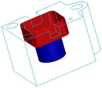

Картинка ниже показывает тот же пример после использования ИРЭ. Каждый карман представлен как отдельный карман, но два паза проигнорированы.

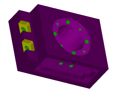

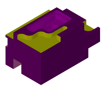

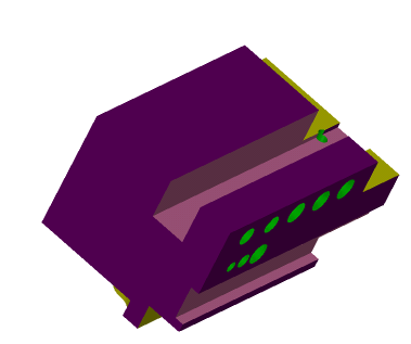

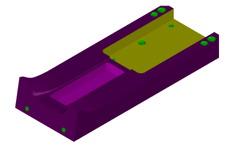

Следующие примеры показывают элементы, которые были распознаны с помощью распознавания элементов.
Карманы
Отверстия

Пазы
