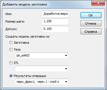

Можно использовать эти результаты для создания модели заготовки.

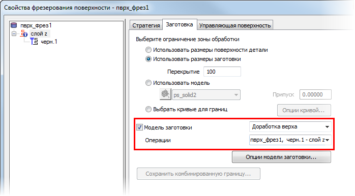

Здесь много холостых проходов. Можно использовать модель заготовки, созданную из первой черновой операции по Z-слоям, чтобы избежать холостого резания.
Чтобы это сделать, на вкладке Заготовка для второго элемента выберите Модель заготовки, а затем имя модели заготовки и операцию, которую нужно использовать, из списка Операции:
При использовании модели заготовки траектория черновой обработки по Z-слоям для второго элемента имеет минимум холостых проходов:
