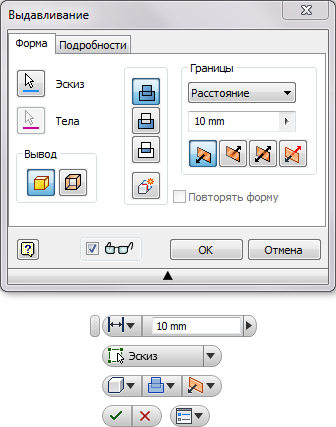

Существует семь диалоговых окон Inventor, рядом с которыми могут отображаться мини-панели инструментов.
Параметры на мини-панелях инструментов аналогичны параметрам в диалоговых окнах. Пользователь может настроить отображение мини-панели инструментов при вызове следующих семи команд: «Выдавливание», «Вращение», «Сопряжение», «Оболочка», «Наклонная грань», «Фаска» и «Соединение». По умолчанию мини-панели инструментов не отображаются.
Отображение или скрытие мини-панелей инструментов
панель «Пользовательский интерфейс»
«Мини-панель инструментов».
Когда флажок установлен, при вызове указанных ранее команд отобразится диалоговое окно и мини-панель инструментов, как показано на следующем рисунке.
Для увеличения доступного графического пространства отключите отображение мини-панелей инструментов.
