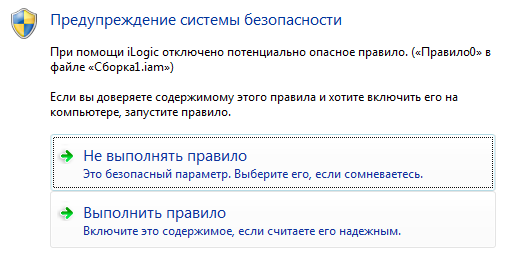

Предупреждение системы безопасности отображается при запуске правила, которое Inventor считает потенциально опасным. Можно либо запустить правило как безопасное либо не запускать его.
- Если выбран параметр Не выполнять правило, правило отключается и не запускается.
- Если выбран параметр Выполнить правило, отображается Консультант по безопасности iLogic, при помощи которого можно определить все правила в файле или проекте как безопасные и перейти к диалоговому окну Безопасность iLogic, чтобы просмотреть дополнительные варианты управления неизвестным кодом. Кроме того, в диалоговом окне Безопасность iLogic можно открыть диалоговое окно «Отключенные правила», а в нем повторно включить правила, которые были отключены.
