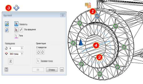

Можно импортировать и экспортировать геометрию сети, добавлять рабочие элементы, накладывать на геометрию сети зависимости, выполнять измерения, создавать поверхности и т. д.
Геометрия сети — это своего рода универсальное средство обмена данными для 3D-моделей. Хотя данные сети можно сохранять и в формате той САПР, в которой они создаются, обмен такими данными зачастую выполняется с использованием нейтральных форматов (например, STL или OBJ).
Используйте данные сети в качестве ссылочной геометрии в сборках, чтобы задать пространственные ориентиры для проектирования компонентов и тем самым устранить последующее изменение стоимости.
Поскольку данные сети состоят из треугольников, разрешение экспортированных данных влияет на отображение и интерпретацию данных аннотаций чертежа. Геометрия сети отображается с различными вариантами точности в зависимости от разрешения данных и документов Inventor, в которых она используется.
Поскольку данные сети используются в ссылках, обеспечивается ограниченная поддержка чертежом. Объекты-сети применяются в чертежах следующим образом.
При навигации по виду с помощью команд "Орбита", "Панорамирование" и "Зумирование" рекомендуется задать отображение модели в визуальном стиле "Тонированный". Сетевые модели состоят из большого числа граней, ребер и вершин, которые могут повлиять на производительность графики для некоторых задач, связанных с отображением.
Сценарий: дана сборка с ссылочной геометрией сети низкого разрешения. На чертеже сборки необходимо измерить расстояние между центром отверстия ссылочной геометрии сети и элементом выбранного твердотельного компонента.
Сети с низким разрешением не могут быть аннотированы с осевой линией отверстия, так как разбиение на треугольники получается слишком грубым. Как это можно использовать в чертежах?
