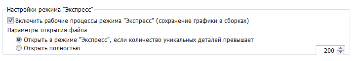

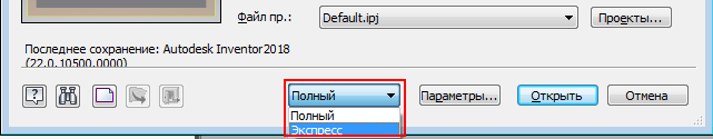

Режим «Экспресс» — это параметр, который необходимо включить. После включения при открытии будет доступно два варианта. Полная загрузка, при которой происходит загрузка все данных компонентов и включение всех команд. Для больших сборок это может повлиять на производительность и время, требуемое для выполнения операций. Или Экспресс-загрузка, при которой происходит загрузка только кэшированной графики, а некоторые команды исключаются.

Для получения максимальной производительности в режиме "Экспресс" при создании новых сборок включите режим "Экспресс" перед вставкой узлов с сохраненными данными в режиме "Экспресс".
панель "Параметры"
Параметры приложения

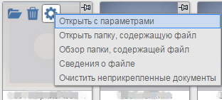

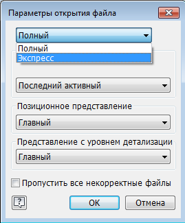

После включения режима «Экспресс» и сохранения сборки пороговое значение будет использоваться для вызова Экспресс-загрузки при открытии сборки, для которой превышено количество уникальных файлов. При открытии сборки можно переопределить поведение параметра «Открытие файла» по умолчанию, используя один из следующих способов.
