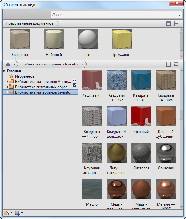

Обозреватель представлений модели
Браузер представлений используется для доступа к компонентам представления модели в документе, для их создания и изменения, а также для доступа к представлениям модели, расположенным в доступных библиотеках.

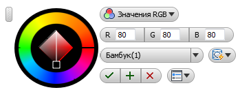

Например, типовой компонент вида имеет следующие свойства:
