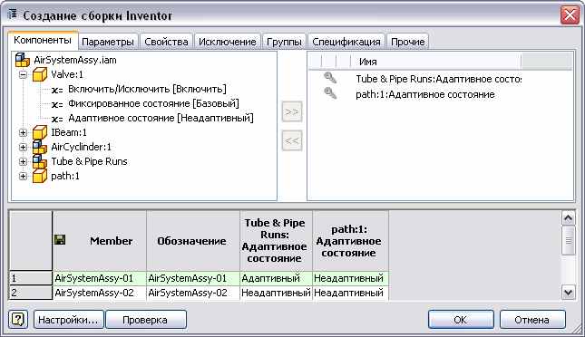

"Разработка параметрических деталей и сборок". Имя файла главной сборки трасс отображается в списке объектов-кандидатов и по умолчанию называется Трассы труб и трубопроводов. В таблице конфигурации автоматически выбирается адаптивный статус.
Прим.: Строка конфигурации, отмеченная зеленым цветом, означает активную конфигурацию.
- Кроме того, можно щелкнуть пункт "Имя", чтобы настроить обозначние и имя элемента для конфигурации сборки. В этом упражнении используйте схему именования по умолчанию.
- В таблице конфигурации щелкните правой кнопкой мыши номер строки и выберите команду "Вставить строку".

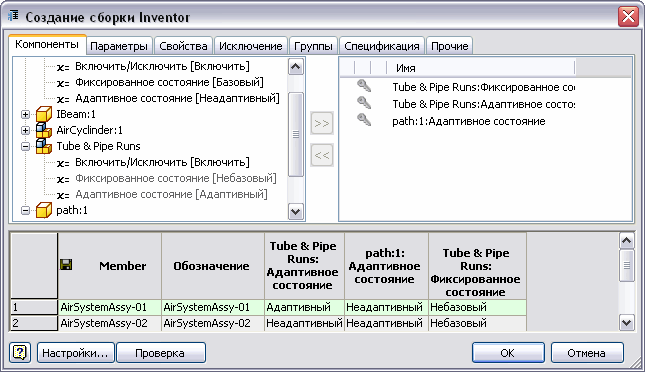

Будет создана новая конфигурация: AirSystemAssy-02. По умолчанию главная сборка трасс не является адаптивной, что отображается в столбце адаптивного статуса трасс труб и трубопроводов.
- Нажмите кнопку "ОК", чтобы закрыть диалоговое окно разработчика сборки Inventor и сохранить сборку.
- В обозревателе моделей разверните пункт "Таблица" и дважды щелкните AirSystemAssy-02 для активации новой конфигурации.
- При активной сборке верхнего уровня щелкните правой кнопкой мыши главную сборку трасс и выберите команду "Адаптивность".
- В диалогом окне "Адаптивность" установите или снимите флажок "Сделать все трассы адаптивными", затем нажмите кнопку "ОК".
- При необходимости измените трассы и трассы в активной конфигурации.
- В браузере модели дважды щелкните пункт "Таблица" и убедитесь в выполнении приведенных ниже условий для главной сборки трасс:
- В столбце "Адаптивный статус" новой конфигурации стоит значение "Адаптивный".
- В таблицу конфигурации добавлен столбец "Замена таблицы".
- В наборе допустимых замен труб и трубопроводов имеются в наличии два элемента главной сборки трасс, так что их можно вставить в необходимую строку конфигурации с помощью раскрывающегося списка "Замена таблицы".
