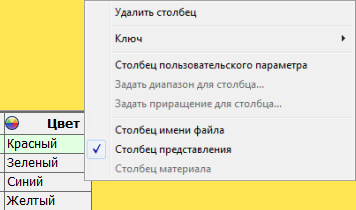

Параметрическая деталь - это основная деталь, представленная в виде таблицы, определяющая различные параметры размеров и состояний для стандартных деталей. Редактировать таблицы можно средствами Inventor или внешними средствами с помощью электронных таблиц.
Строки таблицы позволяют контролировать состояние элементов (включенный или подавленный), а также многие другие переменные, например размер, представление, материал элемента и номер детали. В таблицу параметрических деталей можно включать табличные параметрические элементы.
С помощью параметрической детали обычно формируются наборы уникальных деталей, принадлежащих к одному семейству.
Используйте компонент "Создание параметрического ряда", чтобы создавать элементы семейства параметрического ряда во всех строках таблицы. При помещении детали в сборку выберите ряд (элемент), чтобы создать уникальную деталь.
