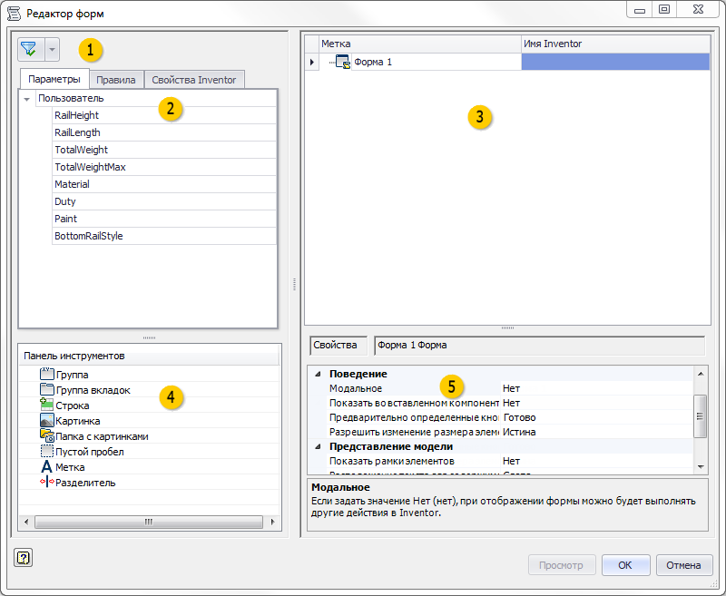

ФильтрФильтрация списка на вкладках "Параметры", "Правила" и "Свойства Inventor":
ВкладкиПеретащите элементы с вкладок в дерево разработки форм для добавления элементов управления в интерфейс пользователя. Только существующие параметры и правила отображаются на вкладках.
Дерево разработки формРазработка интерфейса пользователя в области дерева разработки форм.
Панель инструментов Перетащите элемент в дерево разработки форм.
Сгруппировать |
Группировка элементов в пользовательском интерфейсе. Группы помещаются в рамки и сворачиваются. |
Группа с вкладками |
Создание вкладки в интерфейсе пользователя. |
Строка |
Создание строки для упорядочения элементов управления по горизонтали. По умолчанию элементы управления упорядочены по вертикали. |
Изображение |
Добавление изображения в интерфейс пользователя. Изображения добавляются только в информационных целях. Выберите элемент изображения в дереве разработки форм и задайте файл изображения в свойствах. |
Папка изображений |
Добавление папки для альтернативных изображений. |
Пустая область |
Добавление пустой области в форму интерфейса пользователя. |
Метка |
Добавление текстовой метки в форму интерфейса пользователя. |
Разделитель |
Добавление масштабируемой разделительной полосы в интерфейс пользователя. |
СвойстваОпределение свойств для выделенного элемента в дереве разработки форм. Свойства различаются в зависимости от выбранного элемента.
Разрешить изменение размеров элементов управления |
Если задано значение "Истина", параметр изменения размера элементов управления в меню правой кнопки мыши в форме включен. Этот параметр позволяет изменять размеры элементов управления и групп. |
Тип элемента управления для редактирования |
Определение типа элемента управления, используемого для редактирования данного параметра. |
Включение имени параметра |
Определение имени параметра Inventor со значением "истина" или "ложь". Если для параметра установлено значение "Истина", элемент управления включен. |
Шрифт |
Задание шрифта для данного элемента управления. |
Шрифт для содержимого |
Задание шрифта для элементов управления, которые находятся в пределах этой формы или группы. |
Изображение |
Задание файла изображения для отображения в этом элементе управления. |
Обозначение: |
Определение текста, отображаемого для данного элемента в форме. |
Максимальная ширина |
Определение максимальной ширины данного элемента управления. Число обозначает количество символов указанного шрифта. |
Минимальная ширина |
Определение минимальной ширины данного элемента управления. Число обозначает количество символов указанного шрифта. |
Модальный |
Если задано значение "Ложь", пользователь может взаимодействовать с моделью и использовать другие функции, когда форма активна. |
Имя параметра изображения |
Определение элемента управления изображением, который изменяется в зависимости от значения параметра. Назначьте параметр элементу управления изображением вместо назначения изображения. Используется вместе с папкой, содержащей изображения, и изображениями, назначенными значениям параметров. См. раздел "Использование изображений в форме". |
Стандартные кнопки |
Определение кнопок, отображаемых в нижней части формы. Выберите из списка предварительно определенных наборов. |
Только для чтения |
Если задано значение "Истина", редактирование параметра в форме запрещено. |
Показать границы элемента |
Если задано значение "Истина", отображаются все границы вокруг элементов управления. |
Показать при вставке компонента |
Если задано значение "Истина", при размещении этой модели в качестве компонента сборки отображается форма. Этот параметр влияет на команды "Вставить компонент" и "Вставить компонент iLogic". Если файл шаблона содержит форму, этот параметр также влияет на команду "Создание компонента по месту". |
Расположение текста для содержимого |
Определение местоположения текста для элементов управления, которые находятся в пределах этой формы или группы. |
Подсказка |
Определение текста всплывающей подсказки, которая отображается при наведении курсора на элемент управления. |
Стиль отображения |
Задание визуального стиля или оболочки для формы. Выберите параметр в списке параметров. |
