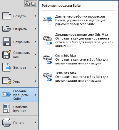

Рабочие процессы доступны в главном меню приложения:
