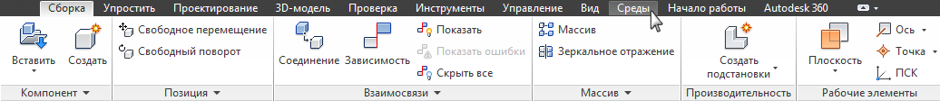

Доступ к средам в пределах файла сборки (недоступно в Inventor LT)
- В файле сборки на ленте перейдите на вкладку "Среды".
- Щелчком мыши выберите одну из доступных сред.
Прим.: Динамическое моделирование и анализ напряжений доступны в пакете Autodesk Simulation и в Autodesk Inventor Professional. Провода и кабели, трубы и трубопроводы доступны только в Autodesk Inventor Professional.

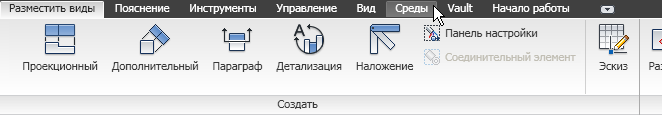

Вызов среды из файла чертежа
