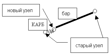

Алгоритм DSC позволяет рассчитывать структуры с выпусками.
Для любой балки, для которой определен любой тип анализа, со следующими выпусками:
Выполняются следующие операции:
Элемент DSC - это двухузловой элемент, в котором в соответствии со следующей формулой генерируются узловые силы:
С помощью элементов DSC можно определять упругие выпуски в балке.
