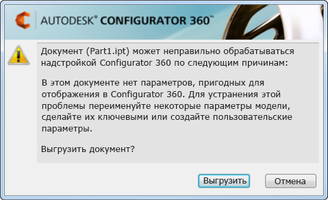

    • Если файл детали не подготовлен соответствующим образом, отображается следующее сообщение об ошибке.
