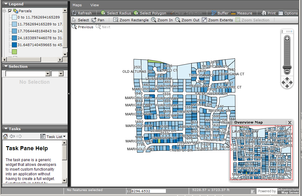

После завершения процедуры публикации результаты будут отображены в окне обозревателя.

Можно использовать всплывающие меню для отображения информации, если навести курсор на отдельную область. В Autodesk Infrastructure Studio можно создавать всплывающие подсказки, отображающие значения атрибутов на веб-странице Infrastructure Map Server при наведении курсора на участок. Для получения дополнительной информации см. справку Autodesk Infrastructure Studio.
При публикации карты в Autodesk Infrastructure Map Server необходимо завершить работу с соединенными данными, вычисляемыми свойствами, определением стиля и данными атрибутов. Была просмотрена итоговая веб-страница в программе AutoCAD Map 3D.
