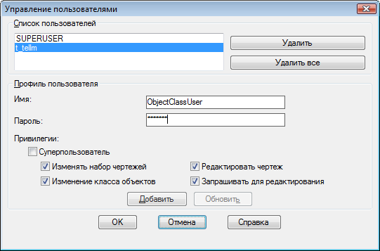

Создание пользователя
найти
. найти
Выберите последовательно
найти
. найти
Если в организации назначен другой суперпользователь, попросите его выполнить эти действия.
Если вы не можете войти как суперпользователь, выполните вход в качестве нового пользователя с правом создания классов объектов.
Настроены права, необходимые для создания описаний классов объектов.
