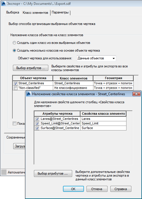

  5. Перейдите на вкладку Класс элементов и выполните следующие действия.
    • Выберите переключатель Создать несколько классов на основе объектов чертежа.
    • В поле Объект чертежа для использования выберите Данные объекта.
    • В столбце Объект чертежа снимите флажок Не классифицировано.
    • В столбце Класс элементов выберите Street_Centerlines («Осевые линии улицы»).
    • Нажмите кнопку обзора, которая появится в поле.
    Данные объекта для класса Street_Centerlines включают три атрибута: Lanes, Speed_Limit и Surface.
  6. В диалоговом окне Наложение класса элементов выполните следующие действия.
    • Нажмите кнопку Выбрать атрибуты.
    • Разверните узел Данные объекта, чтобы просмотреть атрибуты, которые станут свойствами нового класса элементов.
    • Дважды нажмите кнопкуОК для возврата к диалоговому окну Экспорт.
