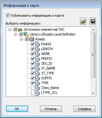

  2. Откройте вкладку "Вывод" панель "Экспорт в DWF/PDF" "Параметры экспорта в DWF/PDF" (MAPDWFOPTIONS).
  3. В диалоговом окне Информация карты выберите параметр Публиковать информацию о карте.
  4. В диалоговом окнеИнформация о картевыберите элементы "Дороги" и "Участки" в списке элементов.
    Можно добавлять и исключать данные на любом уровне.
    Обратите внимание, что если выбрать элемент "Дороги", все расположенные под ним элементы будут выделены автоматически.
  5. Для публикации данных в файл XML щелкните значок файла в верхней правой области диалогового окна ("Сохранить"). Укажите местоположение для публикуемого файла. Нажмите кнопку Сохранить.
    Операция публикации в DWF выполняется с использованием файла XML.
  6. В диалоговом окне "Информация о карте" нажмите кнопку "OK".
