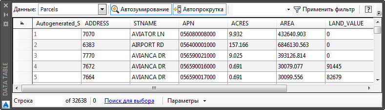

Теперь добавим слой земельных участков города Реддинга. В этом слое содержится информация о размере, цене и адресах земельных участков.
В этом упражнении используется карта, созданная в разделе Упражнение 1. Создание карты.
Добавление слоя земельных участков на карту
Подключиться к данным.
Прокрутите вправо для просмотра всех столбцов с данными о земельных участках.
Выполнено подключение к хранилищу данных, содержащему информацию об участках. Выполнен просмотр геометрии на карте и данных атрибутов в Таблице данных.
