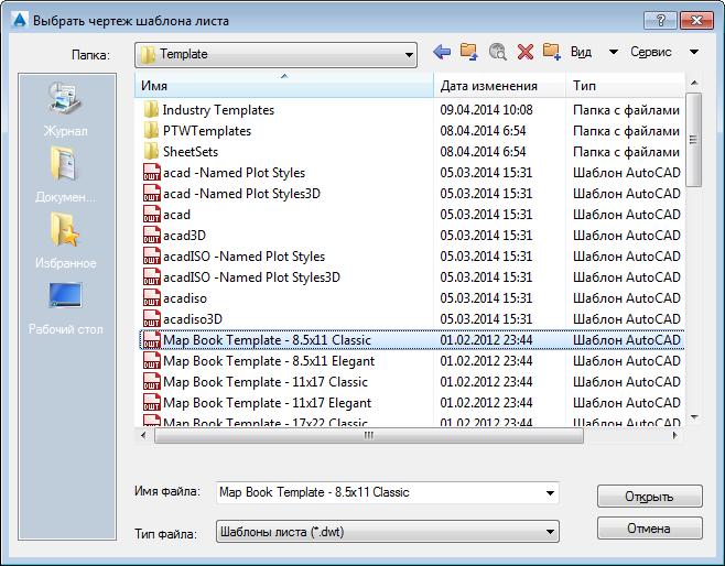

  1. Откройте шаблон альбома карт формата 8,5x11 дюймов.
    • Выберите ОткрытьЧертеж.
    • Измените значение поля "Тип файла" на "Шаблон чертежа (*.DWT)".
      В AutoCAD Map 3D автоматически откроется папка Template.
    • Прокрутите список шаблонов примерно до половины.
    • Выберите Map Book Template — 8.5x11 Classic.dwt.
    • Нажмите кнопку Открыть.
      Прокрутите список шаблонов примерно до половины и выберите первый шаблон альбома карт.

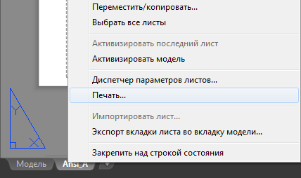

  3. Правой кнопкой щелкните вкладку листа с именем Ansi_A и выберите "Диспетчер параметров листов", чтобы указать плоттер и информацию о бумаге.
    Правой кнопкой щелкните вкладку листа для альбома карт и выберите "Диспетчер параметров листов".
  4. В списке "Параметры листа" выберите *Ansi_A* и щелкните "Изменить".
  5. Выберите один из плоттеров DWF в списке "Имя".
  6. При желании измените другие настройки.
  7. Нажмите кнопку "ОК", а затем "Закрыть".
