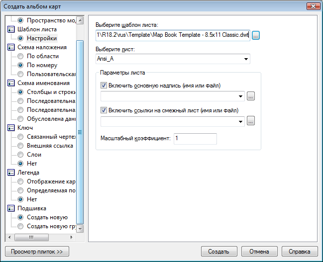

  3. Перейдите на панели задач к разделу Альбом карт и выберите команду СоздатьАльбом карт.
    При выборе элемента слева его параметры отображаются справа.
  4. В диалоговом окне Новый альбом карт для элемента Источник выберите Пространство модели. При желании можно изменить Имя альбома карт.
  5. Для элемента Шаблон листа выполните следующие действия.
    • Выберите Параметры.
    • Нажмите кнопку обзора рядом с полем Выберите шаблон листа и укажите созданный ранее шаблон (Map Book Template — Inset.dwt).
      Если в диалоговом окне не отображается папка шаблонов, перейдите в папку C:\Documents and Settings\имя_пользователя\Local Settings\Application Data\Autodesk\AutoCAD Map 3D 2018\R18.2\rus\Template.
    • Оставьте набор листов по умолчанию Ansi_A.
    • В области Параметры листа установите флажки Включить основную надпись имя или файл и Включить ссылки на смежный лист (имя или файл).
    • Для определения основной надписи щелкните стрелку вниз и выберите «Основная надпись». Для ссылок на смежные листы щелкните ссылку вниз и выберите Adjacent_Arrow_4.
    • Для масштабного коэффициента задайте значение 5 000.
      Прим.: Если не задать масштабный коэффициент, альбом карт будет содержать много фрагментов. Обязательно задайте значение 5 000.
