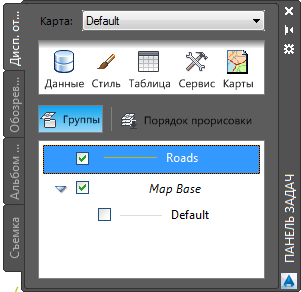

  1. Выберите в Диспетчере отображения слой "Дороги" и щелкните в области меню значок Стиль.
    При отсутствии соответствующих загруженных данных образца можно посмотреть видеоролик.
    Выберите слой "Дороги" и нажмите кнопку "Стиль".
    Поверх карты отобразится окно "Редактор стилей".

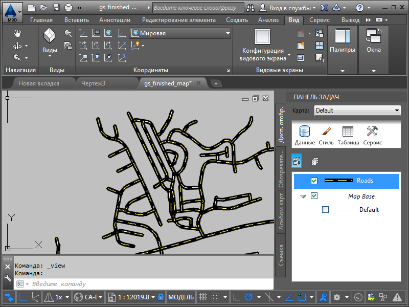

  2. В окне "Редактор стилей" нажмите , чтобы выбрать "Стиль", и выберите толщину, цвет и рисунок для дорог.
    Для создания реалистичного стиля дороги с желтыми пунктирными линиями выполните следующие действия:
    • Установите для параметра Единица значение "Миллиметры".
    • Установите толщину линии, равную 2.
    • Нажмите кнопку Добавить обозначение, чтобы добавить вторую линию.
    • Используйте кнопку со стрелкой вверх для перемещения новой линии к верхней части окна предварительного просмотра.
    • Выберите образец штриховки для новой линии.
    • Измените цвет пунктирной линии на желтый.
  3. Нажмите кнопку Применить, а затем Закрыть.

На карте можно увидеть дороги с выбранным стилем.
