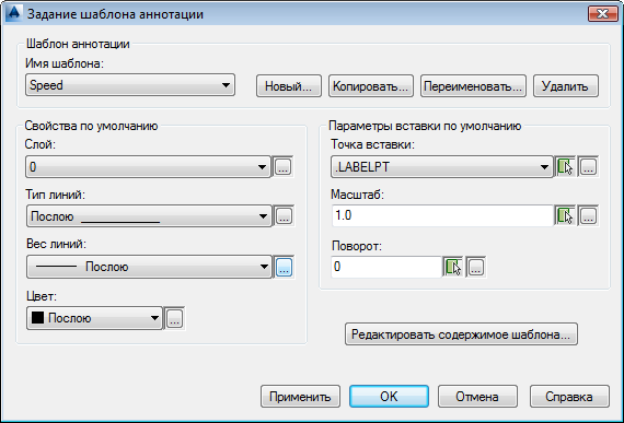

Аннотация отображает значение ограничения скорости для каждой улицы, но не называет его как таковое. Измените шаблон аннотации, созданный в предыдущем упражнении. Добавьте метку «Ограничение скорости =» и разместите ее над существующим тегом аннотации.

Определить шаблон.
Нажмите кнопку «Редактировать содержимое шаблона» в правом нижнем углу окна.

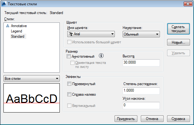

Задайте для новой текстовой строки тот же размер, что и для первой.
Щелкните в любом месте окна «Редактор блоков» и введите ДТЕКСТ.
При необходимости можно корректировать текст с помощью клавиш Backspace и Delete.

Закрыть редактор блоков. Появится диалоговое окно «Задание шаблона аннотаций».
На карте AnnotationTutorial.dwg над значением ограничения скорости отображается описательная текстовая метка.
