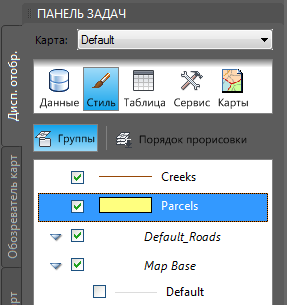

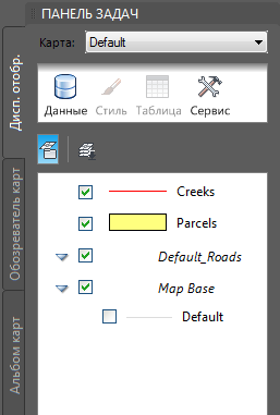

На вкладке «Диспетчер отображения» показаны слои текущей карты.
Выберите слой Parcels (Участки) и затем нажмите кнопку «Стиль».
Щелкните ячейку в столбце «Метка элемента». Укажите свойство для отображения в метке и задайте параметры стиля.
