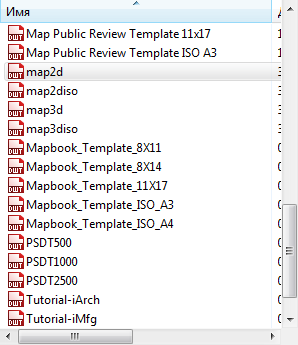

  4. В диалоговом окне Выбор шаблона выберите map2d.dwt и нажмите кнопку Открыть.
    Выберите map2d.dwt
    Этот файл является шаблоном AutoCAD и позволяет работать с двухмерными картами в AutoCAD Map 3D.
