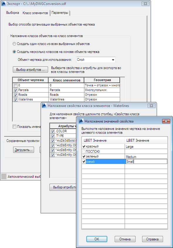

Вкладка Класс элементов позволяет производить наложение свойств чертежа AutoCAD на свойства классов элементов SDF. Если ранее использовались цвет, толщина линии или тип линии для отображения характеристик объекта в слое, можно наложить эти свойства на характеристики, которые они представляют. В этом чертеже цвет сопоставляется с размером водовода. Можно наложить каждый цвет водовода на отдельное свойство элемента.
В этом упражнении используется файл карты DWGMap.dwg, открытый и измененный в разделе Упражнение 1. Изучение исходных слоев чертежа.
Наложение свойств чертежа на свойства класса элементов
В экспортированном файле SDF объекты водоводов со свойством COLOR будут иметь свойство "Размер".
Новое свойство "Размер" имеет значение, выраженное текстовой строкой.
Укажите значение для каждого цвета. Введенная текстовая строка является значением для свойства «Размер» для каждого водовода. Красные линии становятся водоводами большого диаметра в файле SDF.
| Цвет | Размер |
| Красный | Большой |
| Зеленый | Средний |
| Синий | Малый |
Сопоставьте значения свойства .COLOR со свойствами класса элемента.
