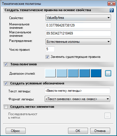

В этом упражнении будет создана тема на основе вычисляемого свойства, определенного для свойства ValueByArea (Стоимость на площадь).
Создание темы с использованием вычисляемого свойства
Метод распределения "Естественные изломы" группирует диапазоны элементов по их естественным разрывам, поэтому элементы с похожими значениями располагаются вместе. Этот метод отображает естественное группирование данных, а не создает случайные точки разрыва.
"Диапазон стилей" представляет собой градиент между двумя заданными цветами.
