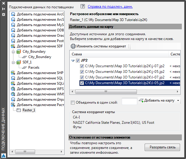

Добавление растрового изображения
  1. Если это еще не выполнено, скопируйте файлы примеров из учебного пособия на локальный диск.
  2. В файле build_map1.dwg должно по-прежнему отображаться окно Подключение данных. В противном случае в Диспетчере отображения выберите «Данные»«Подключиться к данным».
  3. В спискеПодключения данных по поставщикамвыберите Добавить растровое изображение или соединение поверхности.
  4. Нажмите кнопку папки рядом с исходным файлом или папкой.
  5. Перейдите в папку, в которую были скопированы файлы образца. Найдите папку, содержащую файлы растровых изображений JPEG 2000 (раньше они назывались JP2K), и выберите ее. Нажмите ОК.
  6. Нажмите кнопку Установить соединение, чтобы добавить папку в качестве источника данных.
  7. В разделе Добавить данные на карту установите верхний флажок (JP2) для выбора всех изображений в папке.
    В папке содержится несколько файлов JPEG 2000, каждый из которых соответствует незначительной области города Реддинг. Так как в папке много файлов, некоторые из которых могут не понадобиться, они не выбраны автоматически.
    Если в папке содержится несколько изображений, выберите необходимые.
  8. Задайте для изображений системы координат.
    • Выберите Изменить системы координат.
    • В диалоговом окне Глобальная система координат щелкните пустое поле в строке «По умолчанию» и нажмитеРедактировать.
    • Для значения Категориявыберите «США, Калифорния».
    • В поле поиска введите CA-I.
    • Укажите систему координат CA-I и нажмите кнопку ОК.
    • Для возврата к окну Подключение данных нажмите кнопку «ОК» в диалоговом окне Редактирование пространственных контекстов.
      Для всех изображений отображается CA-I в качестве систем координат.
  9. Выберите Объединить в один слой, чтобы можно было определить стиль растровых изображений как отдельного элемента на вкладке Диспетчер отображения.
  10. Назовите слой, например, «РастровыеИзображенияРеддинга».
  11. Нажмите кнопку Добавить на карту.
