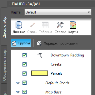

Новый текстовый слой.

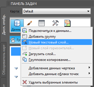

Создайте слой текста в Диспетчере отображения.
Присвойте слою текста название «Центр Реддинга».
Новый слой текста добавлен на вкладку «Диспетчер отображения». По умолчанию слой называется «Аннотация».
Присвойте слою текста новое имя.
