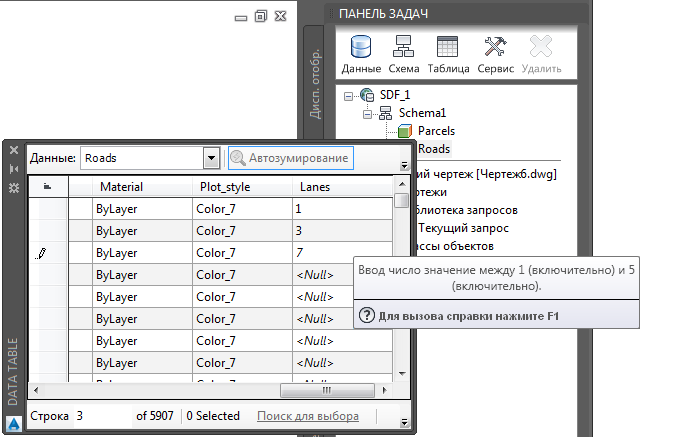

После добавления свойства классу элементов необходимо ввести значения этого свойства для каждого элемента в классе.
В этом упражнении используется карта, измененная в разделе Упражнение 4. Добавление свойства.
Заполнение новых свойств данными
Если ввести значение, находящееся за пределами допустимого диапазона и щелкнуть в другом поле, появится предупреждение.
Выполнено подключение к файлу SDF, созданному ранее, и в его схему добавлено новое свойство. Введены значения для нового свойства в Таблице данных.
