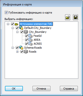

  2. Выберите последовательно вкладку "Вывод"панель "Экспорт в DWF/PDF""Параметры DWF". найти
  3. Установите флажок "Публиковать информацию карты".
  4. Разверните элемент "Источники элементов ГИС", чтобы просмотреть его содержимое.
    Если развернуть все элементы списка, можно просмотреть свойства, связанные с элементами на этой карте.
  5. Установите флажок "Источники элементов ГИС".
    Все вложенные элементы выбираются автоматически.
    В диалоговом окне "Информация о карте" определяется, какие данные будут опубликованы в DWF.
    При желании можно выбрать только подгруппу свойств.
  6. Нажмите ОК.
