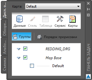

  2. Выберите в Диспетчере отображения на панели задач команду ДанныеДобавить данные чертежаРастровое изображение.
  3. В диалоговом окне "Выбор изображения" установите флажок рядом с REDDING_DRG.
  4. Нажмите ОК.
    На вкладке "Диспетчер отображения" изображение REDDING_DRG теперь показано как слой.
  5. На вкладке "Диспетчер отображения" правой кнопкой мыши щелкните по слою REDDING_DRG и выберите "Переименовать".
  6. Введите REDDING_RASTER и нажмите клавишу Enter.
  7. Нажмите кнопку Сохранить.
  8. На вкладке "Диспетчер отображения" снимите флажок со слоя REDDING_RASTER.
    Теперь растрового изображения не видно на чертеже.
