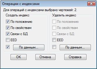

  4. В диалоговом окне "Обслуживание индекса" выполните следующие действия.
    • Установите все флажки в области "Создать индекс", кроме "EED".
      Установите все флажки слева, кроме "EED".
    • В области "Создать индекс" щелкните "Данные объекта".

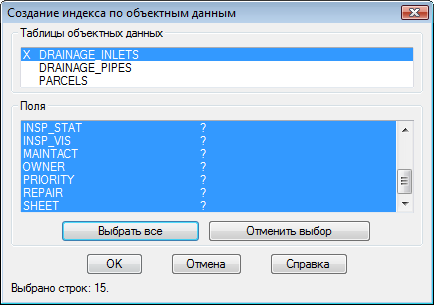

  5. В диалоговом окне "Создание индекса данных объекта" выполните следующие действия.
    • В области "Таблица данных объекта" выберите DRAINAGE_INLETS (Дренажные водовыпуски).
    • Нажмите кнопку "Выбрать все", чтобы выделить все поля данных объекта.
    • Выберите каждую из оставшихся таблиц данных в области "Таблица данных объекта" и таким же образом выберите все их поля данных.
      Выберите таблицу данных, а затем выберите ее поля данных.
    • По завершении нажмите кнопку "ОК".
