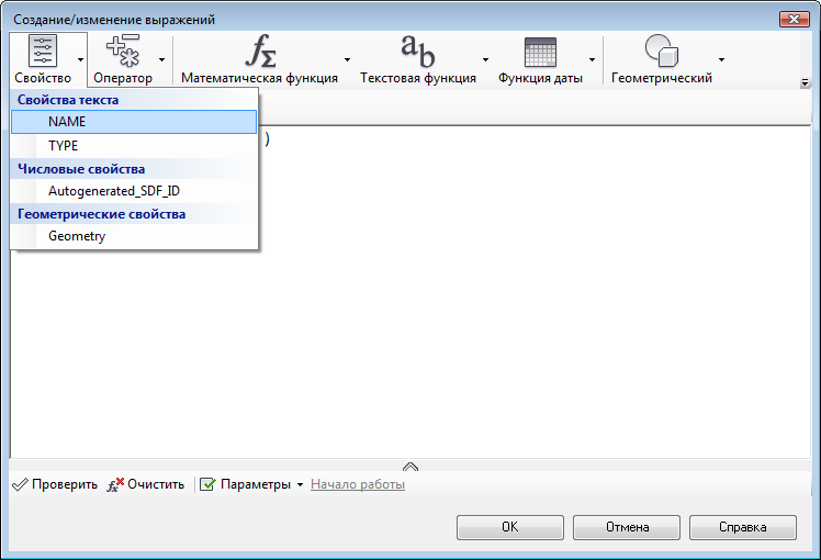

Добавление статического текста в метку
Добавляемый статический текст необходимо взять в одинарные кавычки. Чтобы включить пробел между статическим текстом и следующим свойством, поставьте его перед замыкающей одинарной кавычкой.
Замените второй заполнитель свойством NAME.
Теперь выражение выглядит так:
CONCAT ( 'Водный путь: ' , NAME )
