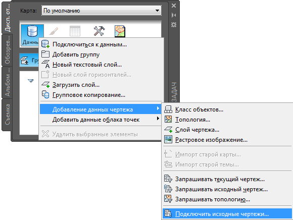

Подключение файла чертежа AutoCAD
  1. Если вы этого еще не сделали, скопируйте файлы примеров на локальный диск.
  2. Для файла build_map1.dwg выберите в Диспетчере отображения Данные > Добавление данных чертежа > Подключить исходные чертежи.
  3. В диалоговом окне Определить/изменить набор чертежей выберите Подключить.
  4. Перейдите к папке, в которую были скопированы файлы образца, и выберите Counties.dwg.
  5. Выберите Добавить и нажмите кнопку OK.
  6. В диалоговом окне Определить/изменить набор чертежей нажмитеОК для подключения файла чертежа к карте.
    При подключении чертежа он не отображается в списке Диспетчера отображения и не появляется на карте. Однако он отображается в списке в обозревателе карт на панели задач в разделе "Текущий чертеж".
