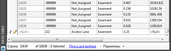

  2. Нажмите новую пустую строку в таблице данных.
    Если таблица данных свернута или закреплена, для ее просмотра щелкните соответствующий значок "Показать/скрыть". Для просмотра новой записи прокрутите таблицу данных вниз.
  3. Заполните поля данных для данного участка.
    Посмотрите на другие записи и определите, какую информацию необходимо ввести в каждом столбце. При внесении изменений в свойства участка проверка участка выполняется автоматически.

Новая запись таблицы данных
