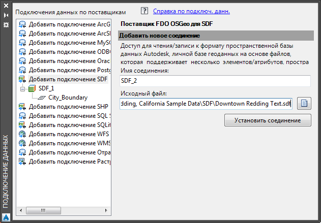

Содержимое слоя текста создано и сохранено в файл SDF. Теперь этот файл можно подключить к любой карте для повторного использования текста.

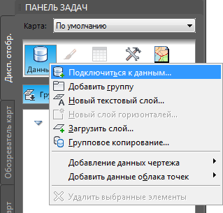

Нажмите кнопку «Создать» на панели быстрого доступа.

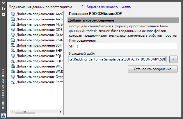

Подключиться к данным.
Подключитесь к хранилищу данных, содержащему границы города Реддинга.
Выберите поставщика SDF и перейдите к файлу образца, CITY_BOUNDARY.SDF.
Текст отображается в центре Реддинга. Можно изменять расположение и стиль текста. Если после этого выполнить возврат, обновится хранилище данных слоя текста. Новое положение и стиль будут отображаться при каждом использовании слоя.
