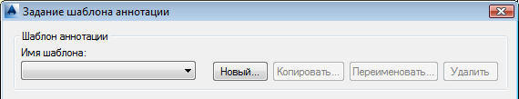

Определить шаблон.

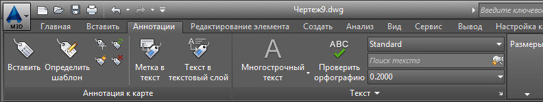

Выберите вкладку «Аннотации» на ленте, чтобы увидеть параметры «Аннотация карты».
Остальные параметры в этом диалоге недоступны, так как пока нет ни одного шаблона аннотаций. Диалоговое окно обновляется после создания и сохранения шаблона аннотаций.

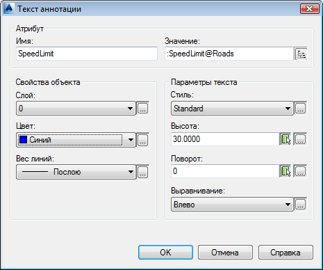

Изменить текст аннотации. Можно также ввести команду MAPANNTEXT.

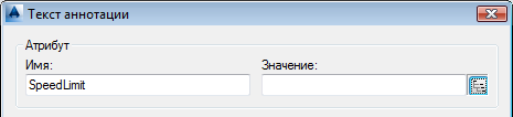

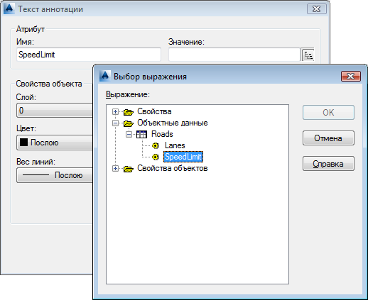

Нажмите клавишу Enter в ответ на запрос. Появится диалоговое окно «Текст аннотации».
Кнопка «Построитель выражений» находится справа от поля «Значение».
Разворачивайте узлы «Данные объекта», пока не увидите элемент «Ограничение_скорости».
Сделайте текст синим и высотой 30 единиц.

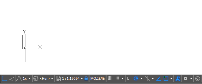

Чтобы проверить местоположение маркеров осей, наведите мышь на точку их пересечения и посмотрите в нижний левый угол окна.
Точка 0,0 является точкой привязки к объекту. Блок аннотации смещен по отношению к объекту настолько, насколько точка вставки блока удалена от точки 0,0.
Если ось не находится в точке 0,0, выделите ее и перетащите в нужное место.

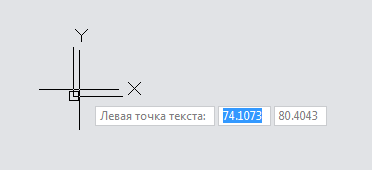

Выровняв точки осей по точке привязки, щелкните рядом с точкой пересечения осей X и Y, но не в самой точке. Затем нажмите клавишу Enter.
Щелкните там, где должен начинаться текст аннотации.
Вместо заполнителя SpeedLimit (Ограничение_скорости) подставляется фактическое ограничение скорости для каждой дороги.
