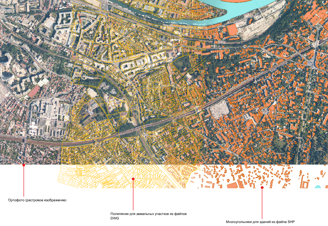

Эта карта содержит фотографию с растровым изображением, данные о строениях, хранящиеся в файле SHP, и данные участков, хранящиеся в файле DWG.
