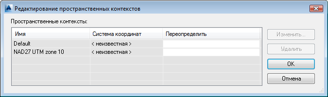

    При добавлении данных на карту следует указать их исходную систему координат. AutoCAD Map 3D автоматически преобразует данные из этой системы координат в систему координат, указанную для карты.
  7. Выберите Изменить системы координат и в диалоговом окне Редактирование пространственных контекстов выберите нужную запись и нажмите Правка.
    Выберите запись и нажмите кнопку "Изменить" для указания системы координат для поверхности.
  8. Во всплывающем окне выберите систему координат. Нажмите "ОК" два раза, чтобы возвратиться в окно "Подключение данных".
