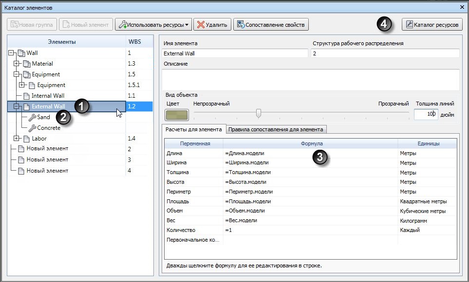

Каталог элементов
Каталог элементов представляет собой структурированную базу данных. Каталог элементов и каталог ресурсов имеют одну и ту же структуру, дерево выбора, панель переменных и общие сведения. Элементы в каталоге элементов могут быть непосредственно связаны с объектом модели, таким как стена или окно. Элементы могут существовать самостоятельно или могут содержать ресурсы.
1. Элемент.
2. Ресурс.
3. Формулы. Дважды щелкните формулу для ее редактирования.
4. Каталог ресурсов Щелкните для переключения между каталогами ресурсов и элементов.
