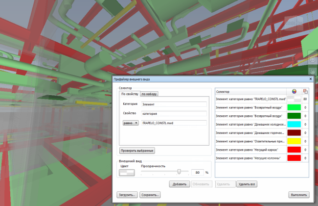

Цветовая маркировка модели по значениям свойств
- Откройте диалоговое окно Профайлер внешнего вида.
- Щелкните вкладку По свойству в области Селектор.
- В имеющихся полях укажите критерии выбора объектов для селектора.
- Нажмите кнопку Проверка выбранного. В виде сцены будут выбраны все объекты, отвечающие критериям.
- Если результаты удовлетворительны, в области Внешний вид настройте цвет и прозрачность для селектора.
- Нажмите кнопку Добавить. Теперь селектор добавлен в список Селектор.
- Повторите шаги 3–6 для добавления всех необходимых селекторов. Помните о важности порядка селекторов в списке.
Совет: Если первым использовать селектор, который применяет ко всей модели серый цвет с прозрачностью 80%, другие примененные цвета будут лучше выделяться.
- Нажмите кнопку Выполнение анализа. Теперь объекты в модели маркированы цветом.
