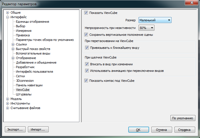

  1. Щелкните правой кнопкой мыши на инструменте ViewCube (Видовой куб) и выберите пункт "Параметры видового куба".
  2. В редакторе параметров, на странице ViewCube (Видовой куб), в составе узла "Интерфейс" выберите вариант в раскрывающемся списке "Непрозрачность при неактивности".
  3. Нажмите кнопку "ОК".
