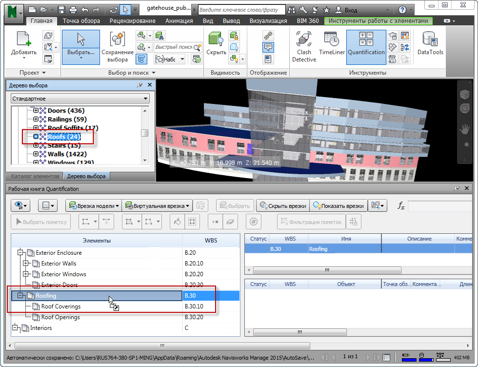

Эффективная выборка дает возможность перетаскивать объекты, группы или всю структуру дерева выбора на элемент рабочей книги. Это позволяет быстро создавать точные выборки.

Выборка модели
При создании выборки по 3D - модели используются проектные данные, пришедшие с исходными файлами. Приложение извлекает объекты из модели и отображает их в виде элементов в рабочей книге Quantification.
