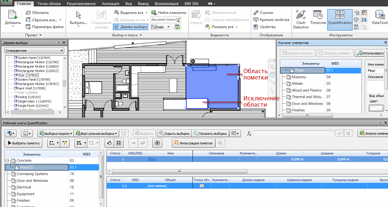

Вырежьте элементы геометрии с помощью функции "Исключение области". При использовании инструмента "Исключение области" происходит исключение части существующей выборки по площади. Инструмент "Исключение области" удобен, если, например, для выборки была отмечена все область пола, но вам требуется исключить из выборки коридор. Исключение области коридора затем "вычитается" из площади помещения в рабочей книге Quantification.
В одной выборке по площади за один прием можно создать одну или несколько областей исключения. Область исключения может быть создана внутри существующей выборки по площади либо пересекать одну или нескольких выборок по площади. Исключение области — это всегда замкнутый полигон, который отображается как белая область на рабочем листе.
